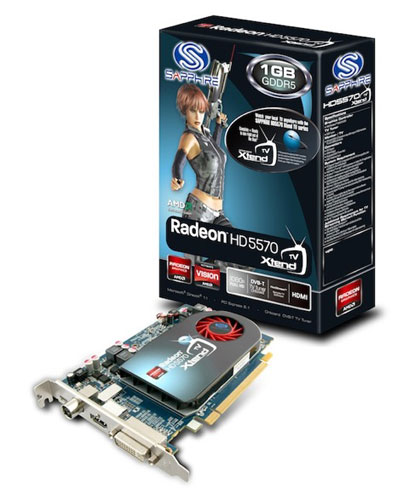

Una scheda video normal profile single slot molto interessante é
la Sapphire HD 5570 XtendTV con tv tuner incluso
Riporto dall'articolo: "la nuova nata in casa Sapphire è dotata di GPU con 400 stream processor con bus di memoria da 128 bit e 1GB di memoria GDDR5. La soluzione sarà commercializzata con layout a singolo slot, uscite DVI e HDMI. A distinguere Sapphire HD 5570 XtendTV sono le tecnologie FlexiTV e FlexiStream firmate Mirics che consentono alla GPU di decifrare il segnale TV.
FlexiStream, secondo le informazioni fornite dall'azienda trasforma il PC in un streaming server con il quale gli utenti possono vedere i programmi televisivi ovunque si trovino nel mondo, semplicemente utilizzando il client XtendTV sul proprio PC portatile o desktop che sia."
Prezzo € 85,00
