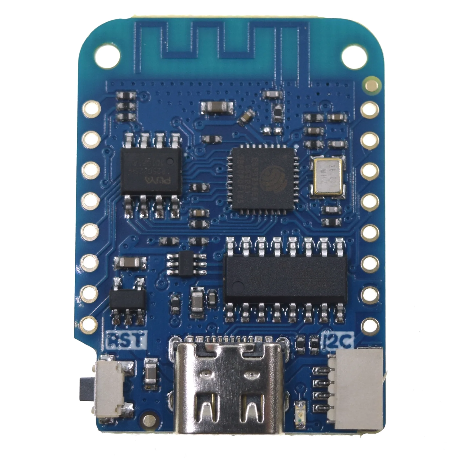

Ciao rieccomi pronto ad iniziare questa avventura. Per prima cosa ti chiedo quale D1 prendere perché quello da te suggerito non è più disponibile. Dopodiché ti chiedo di consigliarmi la striscia led più indicata per il mio progetto da 55". Un'ultima cosa è consigliarmi il tipo di saldatore più appropriato per fare il lavoro. Io ne ho uno "classico", non so come definirlo, da elettricista? non so se è troppo "grosso" per fare saldature tanto precise.
Grazie!!
@Goffry
il migliore esp8266 in commercio:
Una buona striscia, io prenderei 60 led per metro IP65, la IP67 è troppo scomoda da tagliare, si spacca, non è il caso.
poi ti serve l'alimentatore, bello potente per quel TV,
il logic level converter da 3.3V a 5V, la resistenza 220ohm e il condensatore 1000uF.
l'alimentatore prendilo da almeno 12A, fatti un pò di conti con i led che userai, per 120LED ci vuole un 5-6A
riguardo al saldatore ne va bene uno qualsiasi, se ne hai uno che gli si possono cambiare le punte quelle fine sono ovviamente molto preferibili :)
prima di collegare tutta la striscia led, ti consiglio di fare delle prove con pochi led, anche 4 o 5 bastano

Menomale, pensavo di averti esasperato ?
Nel frattempo però ho preso questo D1, mi sembra quasi identico a quello del tutorial
https://www.amazon.it/gp/product/B0754N794H/?tag=tomsforum-21&linkCode=ogi

Sembra tutto ok.
Per l'alimentatore, un led consuma 0.060A, fai il conto di quanti led userai e avrai la dimensione dell'alimentatore che ti serve, ovviamente 5V.
Bft lighting fa buoni prodotti e su Amazon ci sono quegli alimentatori.
