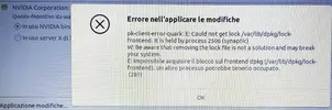

Ciao il problema è che sto già usando i proprietari come da foto sotto allegata, installati e impostati automaticamente. Se cerco di mettere i Nouveau non me lo fa fare come da errore sotto. Quando apro lo schermo lo stesso diventa nero e mi tocca riavviare forzatamente oppure mi appare una schermata come quella allegata sotto : devo uscire e rientrare.

Dagli screenshot non si vede molto bene che GPU è, ma se è un modello vecchio, con supporto su driver legacy, usa i nouveau se i proprietari danno problemi.

Non riesco ad installare i Nouveau, forse non mi so no spiegato, quando vado nella sezione driver se li seleziono mi esce quel messaggio di errore di figura 2 e non me li fa installare. Boh
Nouveau a parte, da quel che ho capito spulciando il wiki di Arch Linux e il sito nvidia (qui e qui), l'ultima versione dei driver legacy (proprietari) per quella gpu è la 340.108, che a sua volta supporta Xorg fino alla 1.20. Ubuntu 20.04 ha la 1.20.08, non so se le minor release sono supportate. Non ho capito se sei riuscito a installare i driver proprietari.

I driver proprietari non li ho installati io , ma si sono installati di default subito
Chiudi synaptic (il gestore pacchetti) e spunta Xorg, in automatico disinstalla i proprietari e abilita i nouveau.

Purtroppo con Noveau funziona peggio dei proprietari: chiudo lo schermo non riesce ad andare nemmeno in sospensione, e alla riapertura schermo nero che non si accende piu'
Per ora ho rimesso i proprietari.
