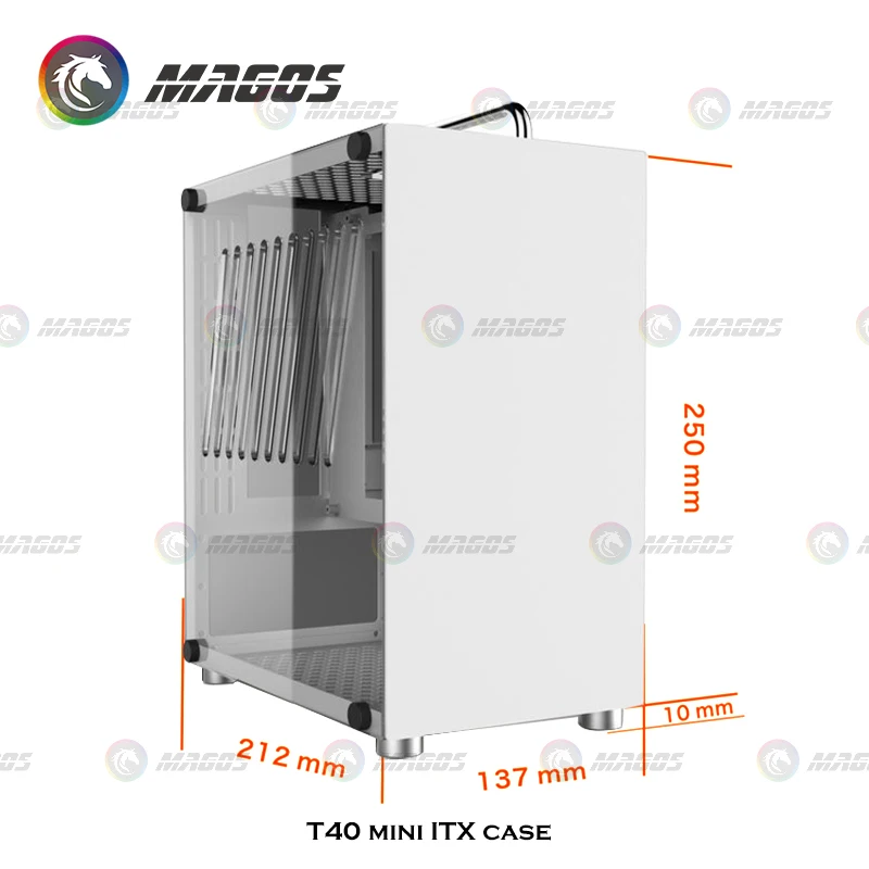

Ma se ti indirizzassi su un case nuovo? I case come quello che hai sono fatti per metterci dentro le schede madri con CPU embedded compresa che hanno già la sezione di alimentazione compresa e jack da 12V sulla board.L'ho preso 5 anni fa su Aliexpress. Avrà all'incirca una altezza di 9 cm ed una base di 20x20 cm., forse anche meno. E' fatto per un sistema mini-itx da alimentare con un pico-psu ed un alimentatore esterno tipo notebook. Non si può montare un alimentatore interno.
