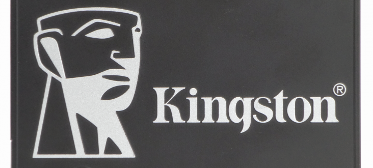

Prendendo ad esempio un KC600, da 500GB , visto che compare spesso in questa discussione, viene garantito per una "vita" (TBW) di 300 TB... fai un po tu il calcolo di quanto virtualmente ti può durare ?
