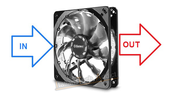

Mi son fatto lo screen del post Mattew! Farà tutto un mio amico che non è un tecnico ma comunque da solo si fece una dissipazione a liquido quindi scemo non è anzi. Gli farò leggere tutto bene a lui quello che mi hai scritto. Domanda da incompetente come sempre xD .. in pratica per far si che le ventole peschino aria o la sputino fuori etc basta montarle nel verso giusto o poi da bios gli devi dire in che verso devono girare?? xD Immagino la prima basta montarle nel verso giusto no?

Basta montarle nel senso giusto da bios purtroppo non le puoi invertire :)

grazie , vado ancora più a fondo nella domanda xD Parlando in modo semplice semplice, la parte rivolta verso il basso che ''guarda'' dentro il case le ventole vanno messe frontalmente in modo che leggo il nome arctic delle ventole e non vedo i fili colorati delle stesse ? ( lo so che non si capisce mai niente quando chiedo sorry) . Mentre le ventole che vanno sopra al radiatore vanno montate al contrario di quelle di sotto in modo che si veda il loro retro?
Guarda qui nell immagine che ti metto, si se il radiatore è sul top del case si, se invece lo metti sul fronte devi mettere la prima rivolta con la scritta artic verso fuori, il radiatore e poi la fila con la facciata dei fili rivolta verso dentro al case

Grazie mille mille sei stato chiarissimo, son riuscito a capire perfino io xD
