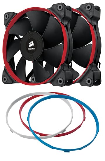

ok, ventole prese. 26€
ho trovato queste corsair SP120 Performance su amazon (nel "usato")
https://www.amazon.it/gp/product/B007RESFYK/ref=od_aui_detailpages00?ie=UTF8&th=1
Performance:
Airflow 62.74 CFM
Static Pressure 3.1 mm/H20
Sound Level 35 dBA
Speed 2350 RPM
Power Draw 0.18
beh sono 35 dBA
pero non andranno sempre a 100% quindi puo starci.

Le ventole sono buone, un po' rumorose, ma girano forte e poi le corsair sono sempre rumorose xD per il radiatore meglio alphacool sempre
Inviato da MotoG3 tramite App ufficiale di Tom\\\'s Hardware Italia Forum
Le ventole, mi sono accorto dopo averle prese che non sono pwm... Il che non è una buona cosa visto che volevo collegare tutto al controller pwm della cpu (tramite hub con alimentazione ausiliaria)
Però essendo ventole riconziionate vediamo come sono... Per 26 euro potrei fare un eccezione e controllarle dai connettori per le ventole del case
