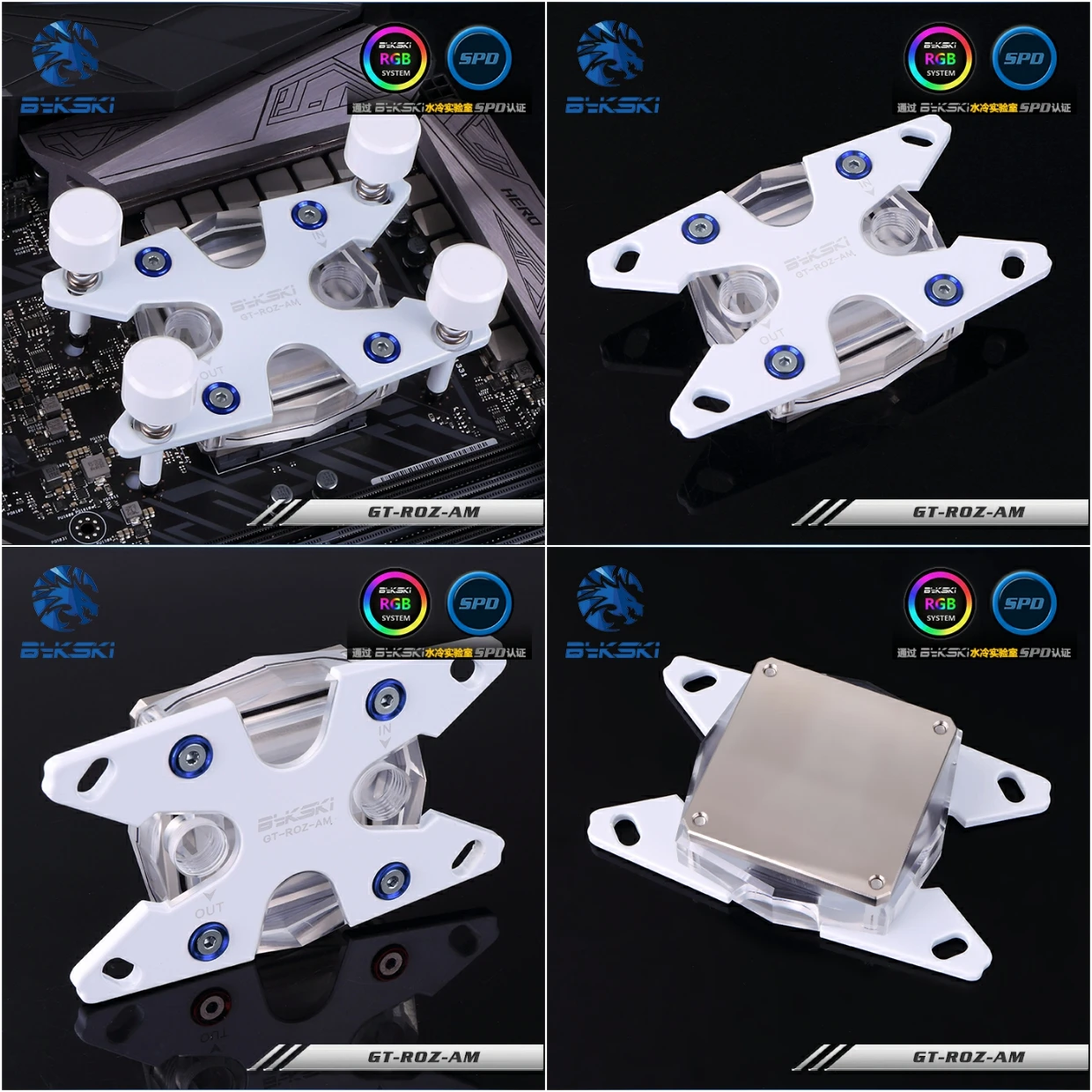

sono abbastanza indeciso tra questi due waterblock:
marca: bykski
prezzo con s.s: 47€
versioni:
1: con 44 canali da 0.3mm (quindi un passagio complessivo di: 13.2mm)
2: con 32 canali da 0.5 (passaggio da 16mm)
oppure:

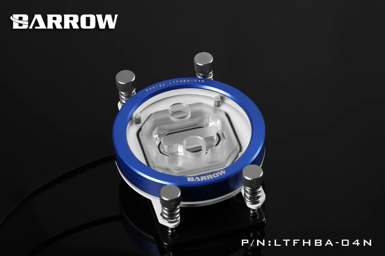

marca: barrow
prezzo con s.s: 40€
versione con 75 canalini da 0.2 (quindi un passagio totale di 15mm)
estericamente sono carine entrambe, pero secondo me la barrow è un buon compromesso prestazioni passaggio e estetica no ?
Più bello il primo, per i tubi vai di classico PVC trasparente e ci metti additivo uv, si crea un po' di sporcizia, ma in anni di utilizzo mica subito e comunque ogni anno farai la manutenzione logicamente

Perché dici che è meglio il primo?
Ma poi per collegare un serbatoio subito alla pompa, devo cambiare tutto il blocco sopra (quello con ingresso e uscita) oppure collegare con un attacco maschio maschio?
Per prima cosa mi piace di più ahahha poi ha una versione con passaggioa 16mm quindi maggior liquido a portar via il calore :)
Beh, però l'altro ha lamelle più fini (quindi più performanti) e comunque sono stra tante xD per un mm pace (anche perché a comandare, sono i tubi che sono da 10mm
Cavolata, perché non so l'altezza...
Si beh anche quello è vero, prendi il barrow allora :)
