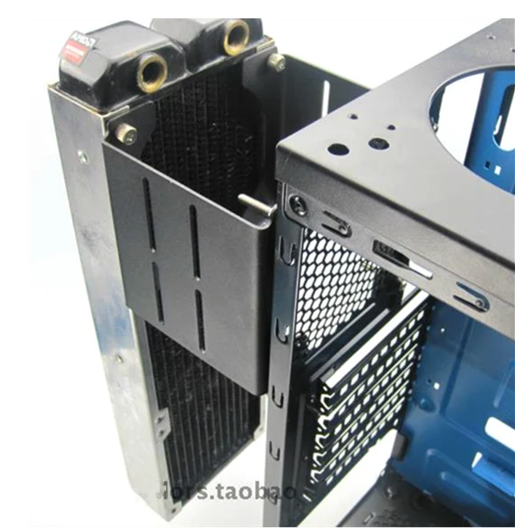

comunque provato oggi a montare un radiatore in alto, ma nada ho troppo poco spazio tra l'alto e la mobo :(:(:(
quando comprai questo case non avevo previsto di farci dietro questo lavoro....
il bello che l'ho dovuto comprare perché quello vecchio aveva una fluidodinamica orribile :muro::muro:
quindi l'unico posto che mi rimane è con la staffa ancorata sulla griglia della ventola posteriore....
una cosa cosi:
For-120-240-360mm-radiator-mount-hanging-rack-external-stent-computer-water-cooling-radiator-water-tank.jpg
e di lato sulle asole monterei una pompa con serbatoio tipo questa:
https://it.aliexpress.com/item/Barr...lgo_pvid=ea987dc8-3fbe-4411-b88a-29454887cc27

o mi consigliate di tenere fuori solo il serbatoio e la pompa tenerla nel punto più basso al interno del case ??

Allora La barrow è una pompa veramente cazzuta rispetto alla alphacool, la terza che hai linkato è la pompa di un aio per quello è cosi scarsa.
Per ottenere l'effetto della foto devi prendere pompa e reservoir compatibili, io sinceramente preferisco sempre reservoir cilindrico e la pompa altrove, magari nascosta viene fuori un lavoro più pulito a mio parere, ma i gusti sono gusti quindi a te la scelta :)
