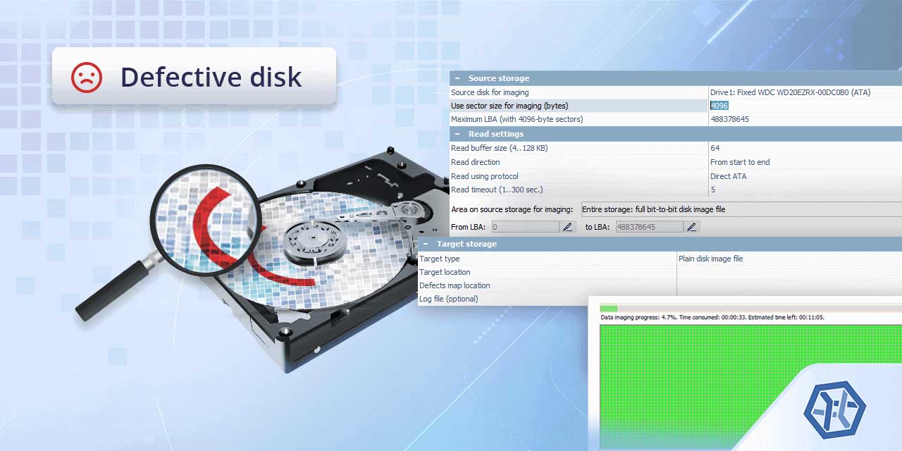

Piuttosto, dopo che avrai finito di recuperare quei dati che sono stati trovati su quella parte di superficie scansionata, ti consiglierei di fare una clonazione (dovresti procurarti un altro disco di capacità pari al tuo hdd guasto).
R-studio offre la possibilità di saltare i settori danneggiati durante il processo di clonazione e varie altre opzioni come ad esempio la clonazione inversa, molto utile se ad esempio si è già clonata una parte di superficie ma che non è possibile proseguire a causa della presenza di diversi settori danneggiati che ne interrompono il processo.
Si può riprendere la scansione cambiando la direzione di copia, cioè partendo dalla parte finale (dagli ultimi settori) al settore iniziale.
In questo modo, riuscirai a clonare anche la parte successiva alla zona danneggiata, quindi perderesti solo una piccola quantità di dati se la zona danneggiata in mezzo non è molto ampia.
Consiglio dunque di informarti sulla modalità "Multi-pass imaging" di r-studio, con opzione "inverse cloning".

Per quanto riguarda la clonazione, ci sarebbe anche UFS Explorer che offre un sacco di opzioni su dischi problematici.
Credo che sia possibile usare la multi-pass anche nella sua versione free (shareware) se si seleziona la modalità bit-to-bit clone.
anche con questo tieni presente che il disco si può disconnettere, è un problema di interfaccia (USB), non di software.
UFS Explorer però ha l'opzione "safe zone" che serve a tentare una riconnessione in automatico se si disconnette.
Non credo che funzionerà, dipende molto dal controller usb che usa il tuo disco.
