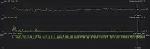

otterrai un grafico tipo questo
dove se posti sia il comportamento della CPU che della GPU nel momento in cui si verifica il problema, vediamo se hanno un brusco calo (e chi delle due inizia).
Quindi tu giochi normalmente, lasciandolo girare in background, quando si verifica il problema vai avanti ancora per qualche decine di secondi, o comunque pochi minuti, poi esci dal gioco, guarda il grafico e posta lo screenshot.

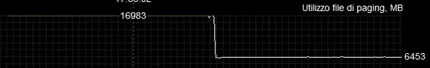

Allora oggi non ho avuto molto tempo per provare e quindi vi posto degli screen di quando funziona bene così da avere qualche dato alla mano mentre stasera provo a scatenare il problema per vedere chiaramente cosa cambia. Comunque l'unica modifica fatta oggi è stato installare un nuovo sdd per i giochi liberando spazio al sistema che ne aveva solo 10gb rimanenti.
Negli allegati si vede il momento in cui gioco e poi chiudo l'applicazione
