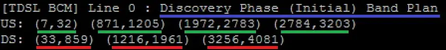

E' un HLOG bruttissimo, questa linea ha dei problemi fisici dovuti a giunti ripetuti. E' decisamente migliorabile.
GRAZIE MILLE @XNeon mah secondo te le 2 cadute improvvise all'inizio a cosa son dovute ? quella piu ampia e bella grossa ben 40 portanti....
poi al centro fa una caduta inprovvisa in picchiata invece di scendere graduatamente......
non mi spiego il perche.... :muro::muro:

All'inizio è tutto normale, le cadute in picchiata successive non lo sono. Infatti si hanno piccole collinette anche successivamente.

@falconet99: HLOG pessimo.
Il mio è messo alla grandissima in confronto...
