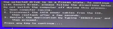

Se ricevi un avviso che l'SSD è in stato di "frozen" allora stacca il cavetto energia dell'ssd 30" e riconnettilo
355189
Successivamente, è possibile premere Y per continuare la cancellazione sicura.
