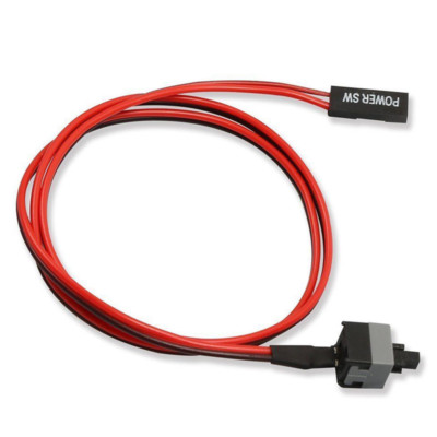

Grazie mille sono riuscita ad accenderlo. Ne approfitto però per farvi una domanda: Ho controllato il tasto di accensione e mi chiedo come mai non va perché i fili sembrano a posto

I fili sembrano a posto, ma l'incastro al cabinet sembra rotto, quindi probabilmente va tutto in dietro quando premi e non spinge sul pulsante

Grazie ma credo che continuerò semplicemente a utilizzare il tasto Reset che prima d'ora non mi era assolutamente servito :asd:
