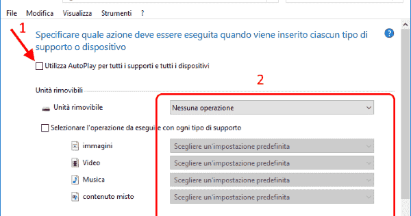

e per le chiavette usb? vorrei usare l'immunizer di bitdefender dopo il riavvio ma non voglio farle aprire con l'autorun, c'è un modo? (nome programma c: )
Se i dati non ti interessano basta formattarle tutte, altrimenti apri un cmd e fai il comando attrib -h -r -s /s /d X:\*.* dove al posto di X metti la lettera della chiavetta, poi salvi tutto e formatti.

Elimina l autorun,così non si avvia in automatico, quel virus si prende spesso in uni e nelle copisterie...
Me ne sono accorto🥲, come elimino l'autorun, con un app? Perché sulle 2 chiavette su una si è tolto e sull'altra no...
Una volta disabilitato sarai te a dover aprire manualmente la chiavetta
