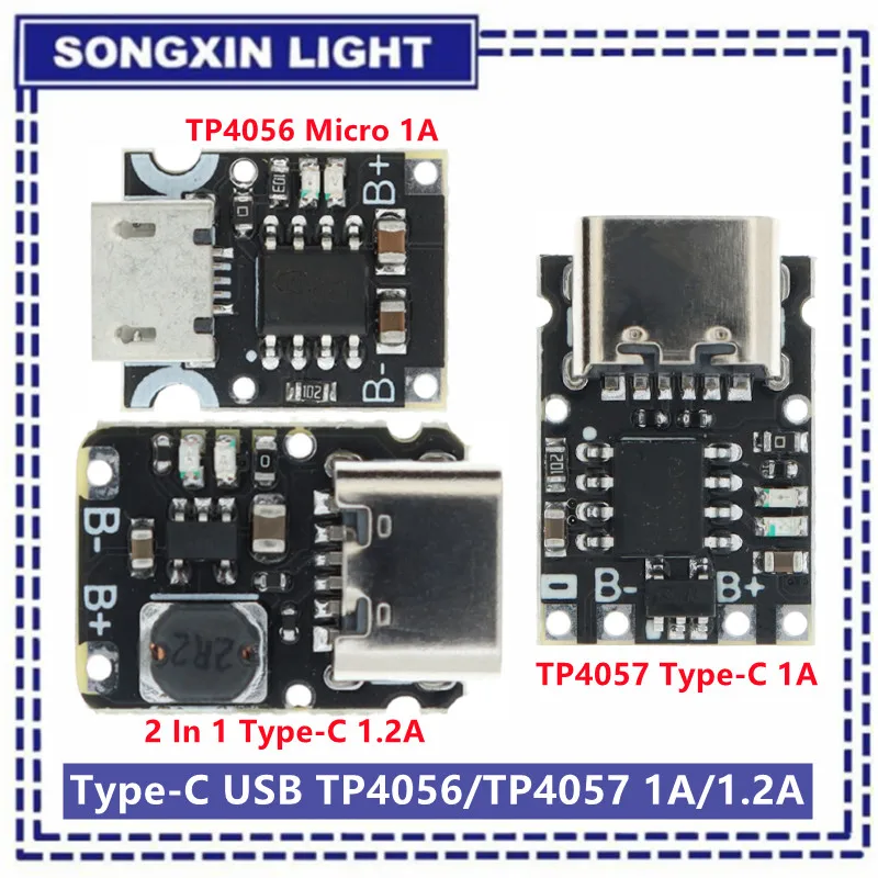

ok vediamo cosa ho in casa, non ricordo se è con o senza prot.Va che forse la schedina con la protezione è un ciccinino troppo lunga per stare in verticale, io ho usato questa che è più corta, batteria e output assieme senza protezione. Puoi tagliare via le cornina senza problemi.

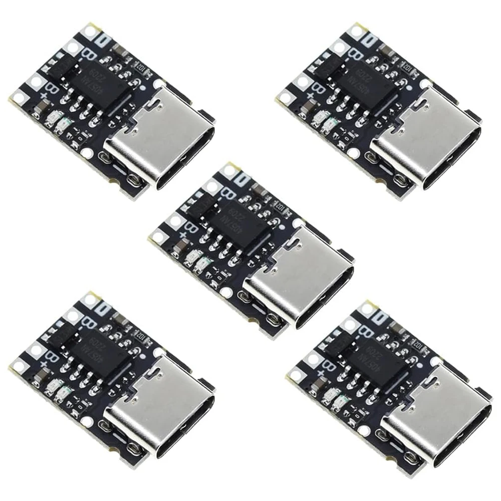

grazie in caso prendo queste e quelle per farsi i powerbank fatti in casa, che mi diverto un saccoSe dovete ancora comprare le schedine ci sono versioni più recenti e più piccole, tipo questa:
5 Stück TP4057 1A 3,7 V Lithium-Batterie-Ladeplatine mit Schutz Typ C USB C Li-Ion-Akku-Ladeplatine über TP4056 - AliExpress 502
Smarter Shopping, Better Living! Aliexpress.comit.aliexpress.com
ho anche visto un modulino appena più grande del connettore usbc!!!
si si li presi anche un paio di anni fa, ho 10 power bank fatti con le 18650 a casaprendi quelli che supportano il PD ed il QC. se hai la stampante 3d ci sono soluzioni carine.
