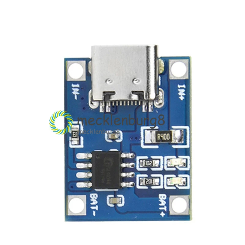

Ho preso delle schedine con chip TP4056 per la ricarica e delle celle 18650 da vecchie batterie di notebook. Se trovi degli svapo usa e getta per strada hanno delle celle al litio riutilizzabili.
Ho bloccato la schedina con colla a caldo sfruttando i fori della presa 220V. Poi c'è solo da collegare dei fili.
Oggidì trovi schedine con chip TP5000 che può gestire anche le celle LiFePO4.

ah si benissimo allora dovrei avere tutto in casa... grazie allora vedrò di cimentarmi, una 18650 è sufficente?

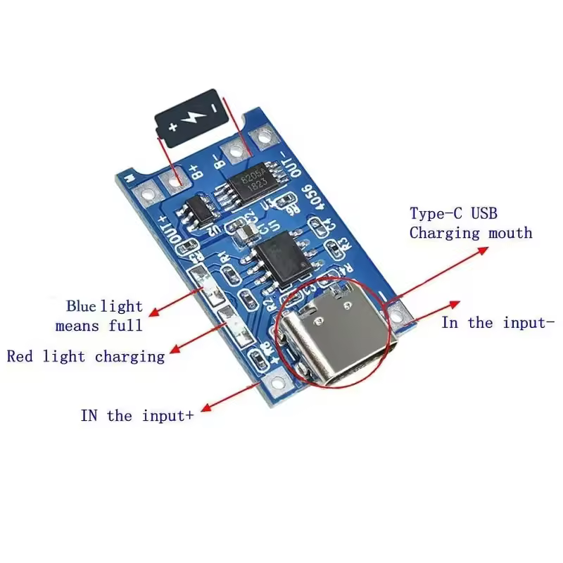

in è la usb.
sull'altro lato trovi i 2 contatti interni per la batteria e gli esterni per collegare il carico quindi che vanno alla scheda della paletta.
Va che forse la schedina con la protezione è un ciccinino troppo lunga per stare in verticale, io ho usato questa che è più corta, batteria e output assieme senza protezione. Puoi tagliare via le cornina senza problemi.
Presta attenzione, una batteria al litio carica supera i 4 volt, se il circuito della paletta non li regge, fai un fritto misto.
