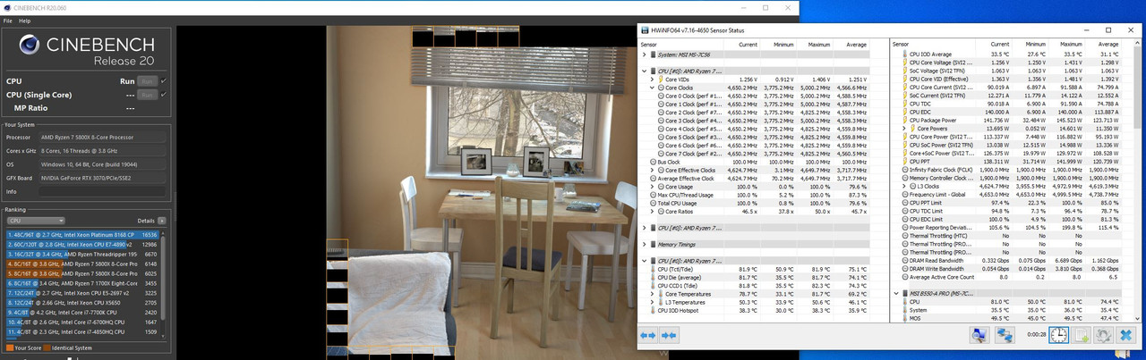

Aggiungo ultimi risultati, magari quando ho voglia provo ad aumentare il boost ma per ora va bene così

Per curiosità cosa ti segna la voce "cpu core voltage svi2 tfn" durante quel test?
E i clock a quanto arrivano?
ho appena provato a lanciare un altro CB20
-27 -25 -30... (core preferito 2 e poi 1)
Boost+100MHz
cpu core voltage svi2 tfn --> picco a 1.438V
Frequenza --> picco a 4.75MHz
Offset -25mV
Sto provando un po' di test a +100MHz di boost e offset di voltaggio negativo. Passare da auto a -25mV da vantaggi, mettere -37mV fa perdere punti e se metto un offset di -0.05V peggioro ancora (circa 200 punti al CB20, 3%). Probabile perchè si riducono i margini di tensione e quindi frequenza
-25mV --> 6222
-37mV --> 6144
-50mV --> 6025

Questi gli scenari migliori, magari può servire a tutti:
Tutti i test sono fatti come priorità tempo reale, core preferito 2 e poi 1
boost freq | magnitude | offset (negativo) | Punteggio multicore | Punteggio single core
+100 | -27 -25 -30 -30... | -25mV | 6222 | 637
+100 | -29 -28 -30 -30... | -37mV | 6195 | 638
+150 | -27 -25 -30 -30... | -25mV | 6194 | 642
+150 | -29 -28 -30 -30... | -37mV | 6152 | 642
L'ultima quella che alla fine ho tenuto (in teoria dovrebbe avere la tensione minore)

Grazie per i risultati, molto utili e ben raccolti. Appena posso aggiungo una nota sulla guida sui limiti dell undervolt.
Ma in multicore, a regime, che frequenze è tensioni ti tiene?
È da quello che si giudica la qualità di una cpu, dalle frequenze che tiene vs tensioni (meglio in multicore, in single core sei già oltre "il muro" di tensione dei ryzen ed è difficile giudicare).

Dopo tutti i consigli è il minimo:
Tensione che oscilla tra 1,26V e 1,3V
Frequenza precisa di 4,65GHz
4,8GHz è la frequenza che raggiunge mifgardian, infatti io a 4,7 passo i 6200 circa e lui supera i 6400
