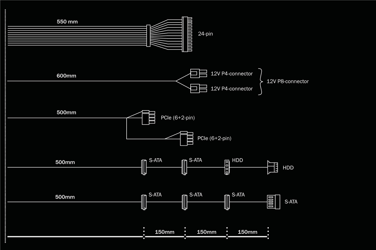

come PSU il be quiet B9 è più vecchio del system power 9 che sta a 71€ .
guardaqndo meglio, è lo stesso, solo che il B9 è la versione bulk (senza viti, cavo della 220v e manuali, e cambiano solo i cavi)
il b9 ha 2 connettori pice per la scheda video, il system porwer 9 invece ne ha 4 (meglio)
B9
