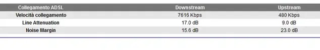

Non sono coperto da rete infostrada... I dati sono questi?

ottimi valori , sei connesso ad una dslam Siemens in GDMT e con quei valori la 20mega non te la leva nessuno
Guarda... se sia buona mi fido di te... ma la 20mega sicuro al 100% non posso attivarla... sia telecom,che infostrada etc. mi han detto cosi... poi se sono cavolate nn so...
Cmq io mi accontento di una 7 mega... basta spendere meno e se mi dite che nn dovrei avere problemi...
