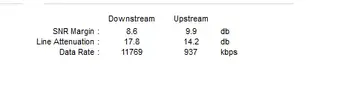

Ciao a tutti. Sono nel periodo "10 giorni". Attualmente i miei valori sono:
Secondo voi cosa posso realisticamente chiedere e ottenere?
Visualizza allegato 155343
Una 17/1M,magari prova a chiedere la 20M,l'snr è ottimo,l'attenuazione invece è buona,prova

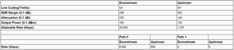

Ciao a tutti, posso ottenere di meglio? L'SNR oscilla tra gli 8,5 a 9,5
Visualizza allegato 155347
Con l'snr a 9db no,se hai un modem che permette di abbassare l'snr a 6db,puoi guadagnare 2-3M

l'ho fatta online, l'importo è qualcosa in piu di 19,95 perchè c'è il costo mensile del router,
questo il risultato della simulazioneVisualizza allegato 155360
in teoria (spieghero piu' avanti il motivo) sei collegato in Ull, leggi in calce al seguente link Absolute ADSL: offerta solo ADSL Senza Telefono - Infostrada
Se non sei raggiunto dalla rete Infostrada
, Absolute ADSL è disponibile a soli 5 euro in più al mese e la velocità di navigazione dell’ADSL è fino a 7 mega.
e quindi visto che l'importo e' confermato (tu paghi 22.95€ mese che include i 3€ del modem che fra l'altro non avresti dovuto prendere :sisi:) e anche la simulazione del nuovo abbonamento mantiene lo stesso prezzo (ora costa di piu' rispetto a quando l'hai fatto tu) non vi sono dubbi di sorta ...
cmq parlando con un tecnico, mi ha detto che il problema per passarmi in ull è che la centralina è satura, ma dice che c'è la possibilità che mi inseriscano, quando si libera qualche doppino...
Solo che io controllando con Ovus, vedo che oltre alla centrale ATM satura c'è quella ETH disponibile che aggancia anche lei la 20mega.... non saprei, perchè non mi passano ad ETH?
ti hanno parcheggiato nel limbo del VULL “virtuale”, dove l’operatore Wind utilizza sempre i servizi all’ingrosso di Telecom, ma il cliente ha un unico rapporto contrattuale con l’operatore alternativo
VULL (Unbundling Virtuale): il servizio,
che ha natura temporanea, consente all’Operatore alternativo, che ha richiesto l’approntamento di risorse di colocazione presso un sito di centrale di Telecom Italia, di acquisire, indipendentemente dal livello di avanzamento delle attività di predisposizione del sito stesso, qualsiasi cliente di Telecom Italia presso quel sito avvalendosi delle infrastrutture di Telecom Italia. L’Operatore alternativo, per poter usufruire del servizio VULL, deve aver prima richiesto il servizio di colocazione. Entro 90 giorni dall’approntamento delle risorse di colocazione, l’Operatore è tenuto a trasformare gli accessi virtuali in accessi ULL fisici.
la mia perplessita e' che tu non hai fatto migrazione ma hai attivato una numerazione nativa Wind e quindi non vorrei che nel tuo caso non ci sia l'obbligo della trasformazione entro 3 mesi, ma il telefono e' in Voip (vale a dire se manca la corrente elettrica non puoi telefonare ne navigare su Internet) ? Comunque se riesci a sapere il valore del COS - Codice di Servizio che identifica l'effettivo servizio abilitato e se questo e' 003 allora sei sicuramente in VULL
A questo punto ti consiglio di contattarli via twitter https://twitter.com/winditalia e chiedere direttamente a) quale e' il COS assegnato b) se sei in VULL se rispetteranno il limite dei 3 mesi (dei quali il primo e' gia passato)
Si infatti io ho fatto una linea nuova, nessun passaggio, cmq ho mandato un altro messaggio a infostrada su facebook, spero mi rispondano, cmq quando ho parlato al tecnico anche se mi ha fatto capire che non è impossibile che in futuro io venga passato a ULL, non mi ha detto che è una cosa che faranno sicuramente, non ci sono garanzie insomma, apporaposito ti chiedo, è possibile che il primo tecnico che è venuto, (che tra l'altro mi sembrava un incompetente ubriacone, data la puzza) abbia sbagliato il collegamento del doppino? e per questo a loro risulto in wholesale?
Te lo chiedo perchè quando venne questo tipo non funzionava niente, dopo un po di giorni mi mandarono un altro tizio che andòin centralina, e mi disse che gli attacchi erano fatti sbagliati, e da quel giorno ho internet.....
cmq ti aggiorno su una novita dell'ultima ora, mi hanno cambiato i dati della mia linea aumentandomi l'SNR da 12 a 17, è buono?
e passandomi la latenza da 16 ms a fast....
EDIT: come modem mi hanno dato il fritz 3272, non è buono? mi conisgli di cambiarlo? spero che sia previsto il recesso dal comodato....in modo da rimandarglielo indietro e prendermene un altro...
EDIT2: GRAZIE DEI CHIARIMENTI:)
...... cmq quando ho parlato al tecnico anche se mi ha fatto capire che non è impossibile che in futuro io venga passato a ULL, non mi ha detto che è una cosa che faranno sicuramente, non ci sono garanzie insomma, ....
non e' mica una gentile concessione da parte di Wind, anche perche tenerti in WS costa loro un ulteriore canone da versare a Telecom e quindi non conviene, piuttosto ti consiglio twitter e chiedi loro quello che ti ho indicato
no, mica e' il tecnico che determina la tipologia della connessione, il tecnico in questione era sicuramente di qualche azienda satellite non adeguatamente formato e/o non particolarmente motivato, capita credimi ...
Visualizza allegato 155372
piu' alto e' l'snr meno la linea e' rumorosa, per quanto riguarda il ping era gia a 16ms e quindi in fast, non e' che magari il Fritz ha avuto un aggiornamento di firmware? comunque e' un buon modem e non era per la qualita dello stesso che ti dicevo ma per il fatto che se decidi di recedere entro i primi 24 mesi dovrai comprartelo a 40€ ...
Oggi ho contattato la wind per chiedere un miglioramento della linea e mi è stato detto che oltre questi valori non possono dare dato che ho già una 14 mega (?!?) e un rumore di circa 8-9 e che se voglio un profilo a 6db devo impostarlo io dal router. vi metto i dati del Router mio. E' possibile tutto questo?
in teoria guadagneresti max il 1mb per arrivare alla portante da 14mb (e sempre se il tuo modem supporta il telnet), ma vista la tua buona attenuazione puoi provare a far salire l'snr verificando le prese telefoniche di casa, segui al limite questa guida Il blog di skynet81: Ottimizzare l'impianto domestico per ADSL , a quel punto se riesci ad ottenere almeno 14-15 db potresti farti sbloccare la portante e arrivare al successivo step (17mb)
