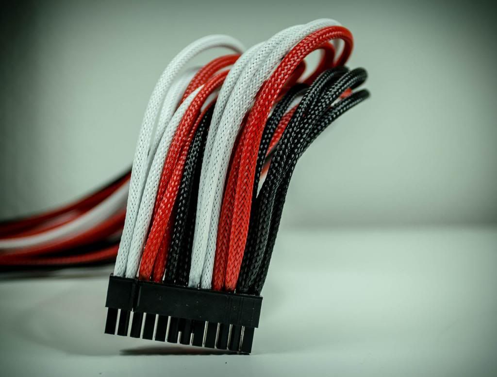

pacchetto arrivato da nils, finito il 24 pin e provato un cavo ventola
domani vedo di finire i cavi del case e le altre ventole, poi li sistemo...
