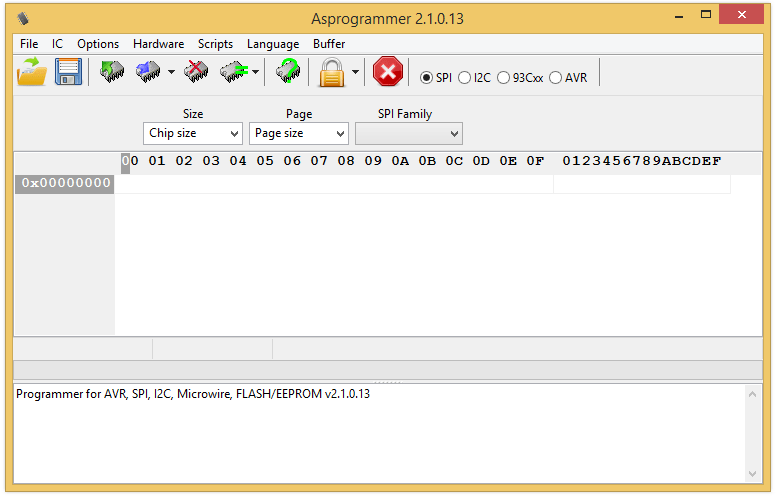

L'affare da utilizzare è come quello con un software adatto ma devi controllare che EEPROM c'è sulla scheda altrimenti se non è compatibile fai un acquisto inutile:
Compatibilità EEPROM 24CXX / 25CXX / 93CXX
Come la verifico la eeprom?

Se non dovesse funzionare nulla, si potrebbe procedere con un programmatore SPI di EEPROM su porta USB, dotato di adattatore mini-pinza che evita di dissaldare il chip ?

NVFlash non mi riconosce la scheda video quindi non vi interagisce (NVFlash da dos puro di Rufus). Ho già ordinato il programmatore SPI di EEPROM su porta USB. Posso tentare una prova con NVFlash e il mismatch disabilitato. Una domanda: dato che metterò la scheda fake nel secondo slot PCI, devo specificare qualcosa quando avvierò NVFlash? Nel primo ho una Radeon.
