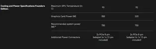

Ultimo test fatto in questi giorni
Con FORZA HORIZON 5 3 ventole che giravano tutto a 4K 52° come in foto.
New World basta gia il menu di partenza del gioco schermata PG e la scheda incomincia a scaldarsi in pochi minuti raggiunge 80°.
Quello che voglio capire se si puo' gestire tutto questo o se lo fa la scheda indipendentamente dai software vari come Afterburn Firsetorm etc etc.
