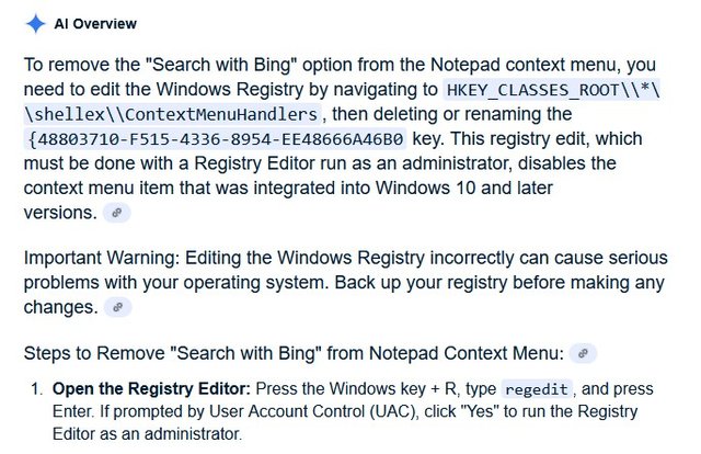

Qualcuno saprebbe dirmi se e come sia possibile rimuovere "Cerca con Bing" dal menu contestuale del Blocco note?

Perdonami, senza offesa, ti sei preso la briga di rispondere, non per fornire la soluzione ma solo per scrivere un'ovvietà. Secondo te, prima di postare, non ho cercato sul motore di ricerca? Ho trovato dei siti che modificano le chiavi di registro di Windows (ho familiarità con queste cose, tranquillo) ma si riferiscono a Bing in generale o da altri menu, non al menu contestuale del Blocco note, quindi se sto postando qui è perché non ho trovato la soluzione attraverso la ricerca.
Se tu sei più bravo di me nella ricerca o se hai dimestichezza con la stupidanza artificiale, ti pregherei di fornire direttamente la risposta.

Ti confermo che quei risultati che hai inserito negli spoiler NON sono attinenti al mio problema. Ma puoi fare facilmente una prova anche tu: apri il blocco note, e su una qualsiasi parola evidenziata premi il tasto destro del mouse, vedrai che tra le varie voci esce anche "Cerca con Bing". Dirò di più, mi sono appena accorto che se invece si fa clic col destro su una parte vuota esce invece "Definisci con Bing" (non so cosa intende per definire...).
Prova a modificare quelle chiavi di registro che hai trovato dalla tua ricerca e vedrai che non cambierà nulla. Nel mio caso, comunque, il valore della voce BingSearchEnabled era già a 0.

E' una ricerca fatta con chrome, non so se altri browser la aprono giusta.
Sarebbe questo il risultato?
A me non trova la suddetta chiave... Voi la trovate la chiave {48803710-F515-4336-8954-EE48666A46B0} ?
