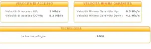

Valori di linea fastweb:

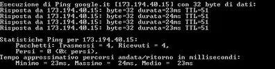

Ping maya:

Ecco gli allegati:
Visualizza allegato 160224
Ping maya:
Visualizza allegato 160225
Ping un po' "ballerino", se puoi prova anche in momenti diversi, ad esempio di notte in un giorno che non sia sabato/domenica (o altro festivo), e prova a pingare anche google.it e google.com (anche ora magari).
Ecco il ping:

Purtroppo essendo con fastweb non ho i valori di snr ed attenuazione. Di tanto in tanto li martello al telefono e su facebook e riesco a farmeli dare, ma non direi che sono buoni dato che una 20Mbps diventa 8.2 :grat: (lo so non c'entra nulla con quello che hai detto, ma è per farti capire la situazione e cercare di prevenire qualche errore).

Pinga -n 30 almeno, così vediamo un po' meglio.
