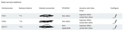

Comunque ho un dubbio da chiare, come mai se vado nelle impostazioni del modem mi risultano 3 telefoni connessi? Io ora ho connesso solo un cordless in DECT. il cordless è attaccato solo all'alimentazione. Poi si verifica anche un'altra cosa molto strana. Ogni volta che salta la luce, devo chiamare con il cordless al numero 800001949, se no non si sente. Come mai?
Questo è lo screen dalle impostazioni del modem:

Ancora il tecnico non si è fatto vedere...
@luigidavino
Tutto normale.
Il modem configura automaticamente le porte LINE definendole FXS1 e FXS2 in modo da renderle immediatamente disponibili qualora tu vi collegassi un apparecchio.
Quindi FXS1 + FXS2 + DECT (che hai collegato tu) = 3 telefoni connessi (anche se, di fatto, solo 1 disponibile).
C'è sicuramente qualche problema di configurazione della fonia VoIP lato ONU.
Fallo presente al tecnico (se verrà...). ;)
