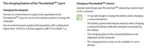

Buongiorno,
Online non ho trovato la risposta precisa a questa domanda: è possibile caricare il notebook tramite la porta Thunderbolt per mezzo di una power bank (naturalmente che sia compatibile)?
Il notebook non ha la type-c, ma mi chiedevo se potevo evitare di andare a cercare il cavo di alimentazione Port Delivery con il jack corretto....ed entrare direttamente nella porta Thunderbolt.
Grazie

Usb type-c è un form factor: dietro questa porta ci può essere un controller USB o Thundebolt.
Tra le varie funzionalità del protocollo Thunderbolt c'è il "Power Delivery" ossia l'alimentazione.
Nell'elenco delle specifiche del portatile c'è anche quello delle funzionalità TB3/4 e dovresti vedere anche quella voce.

Ecco
W a Amperaggio non corrispondono (per quelli faccio affidamento a quanto scritto sul retro del notebook) ma mi pare si possa fare senza andare a pescare il cavo di alimentazione con apposito jack

Puoi linkare esattamente il dispositivo?

Da nessuna parte è indicato il supporto alla tecnologia USB-PD ma solo USB BC 1.2 che è un antenato di quella tecnologia. Temo che l'eventuale ricarica con un adattatore di quel tipo sia estremamente lenta.
