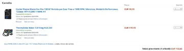

Oh no il tg5! Non ci entrano radiatori sul top! O metti il radiatore nella parte frontale, a discapito della temp interna del pc, ma soprattutto della gpu! Quindi saresti costretto ad installare anche 3 buone ventole; Verrebbe così
Oppure cambi case e prendi anche un AiO (inferiore però)
Visualizza allegato 323964
E Gesù Giuseppe e Maria...mettiamoli in push pull frontali dai. casomai apro il frontale se devo renderizzare per la Pixar.
https://www.amazon.it/dp/B07BWNWQKJ/?tag=tomsforum-21 Questo va bene?
Che poi volendo due ventole sul tetto posso metterle o in estrazione o per pompare aria fresca da fuori.
