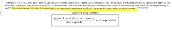

Ti ringrazio per la tua bella risposta come ha già detto qualcuno davvero "da incorniciare" ma, sono sincero, volendo una risposta "on-off" non ho capito se mi sconsigli di partizionare l'SSD solamente per un discorso di una minore efficienza oppure se soprattutto mi sconsigli di metterci dei dati IMPORTATNTI sull'SSD. Anche se alla fine da quello che dici (giustamente) non si può essere completamente al sicuri neanche con un normale HD. Tra l'altro qui sul forum mi pare di aver capito che c'è già anche altra gente che ha partizionato l'SSD mettendoci anche dei dati IMPORTANTI o sbaglio?

Certo che si può partizionare e ovviamente ci puoi mettere quello che vuoi!! ci mancherebbe altro...
io posso solo dire che non l'ho partizionato per lasciare al controller del disco il massimo spazio di manovra ed aumentare l'over provisioning. hai letto in cosa consiste su wikipedia?
ti riassumo:
in quanto a fiducia io non tengo dati sull'ssd soprattutto per non intasarlo.
