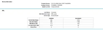

Ragazzi chi mi da consigli sulla qualità della mia linea?
Ho un contratto con Telecom Italia a 10Mb, riporto di seguito i test e i valori che mi da il modem.
Riguardo l'impianto telefonico ho montato un filtro all'ingresso dell'impianto dividendo così il cavo che serve 4 prese dal cavo che va direttamente dietro al Modem/Router
Grazie a tutti.
Visualizza allegato 68820Visualizza allegato 68821
Vedo che agganci una portante piena, per cui non dovrebbe essere quello il problema. Hai però un'attenuazione alta in up. Prova a ripostare i dati scollegando il filtro che hai messo a monte della linea e collegando direttamente il modem.
Grazie della risposta se stacco il filtro a monte dell'impianto avrei la situazione precedente a questa, o sia ogni apparecchio telefonico filtrato, attenuazione a 50 in download e portante a 6000 Kbp/s. Ora non me la sento di ristaccare tutto anche perchè il filtro che ho messo ho dovuto farli io i collegamenti.
In pratica al doppino TI che entra nella mia abitazione c'è una diramazione, un filo che va a servire 4 prese e un altro che ne serve una soltanto nell'altro lato di casa, io prima della diramazione ho messo il filtro, ora se ristacco tutto avrei la situazione precedente, molto peggiore di questa. Attenuazione e Snr come sono in Download?
Ora la situazione è la seguente:
Allegati
    21.8 KB · Visualizzazioni: 90
