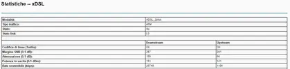

Salve a tutti! Nel mio paesello finalmente hanno fatto l'upgrade per la 20mb. Oggi i tecnici sono venuti a casa mia e hanno fatto l'allaccio! Per adesso ho attivato solo una internet senza limiti a 7mb...giusto per vedere come si comporta. La linea è up da pochi minuti e i risultati sono questi:
Direi che in download e in upload ci siamo... ma il ping non è un pò altino?
Inoltre...chiedendo una 20 mega quanto potrei agganciare? grazie
Se non il massimo, poco ci manca.. l'attenuazione è buona, così come l'snr..poi se il tuo tp-link permette di variare l'snr manualmente al massimo ci dovresti arrivare sicuro..
