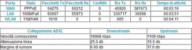

In allegato adesso le statistiche del router con profilo cambiato:
Aggiornamenti: Sono tornati i blocchi dopo le 17, ho saputo che dovrebbero passare in automatico da una centrale ATM a una GBE o ETH che sia.
Cosa che a quanto pare non e' stata fatta e mi fa incazzare a bestia.
Adesso ho trovato il tecnico furbo di turno MI HA DETTO CI RICHIAMI CON IL LOG del router, cosi vediamo qual'e' il problema, dove posso prendere questi log e glieli sbatto in faccio al sapientone di turno?
Nel mio router ho solo la voce REGISTRI e qui ho queste voci.
