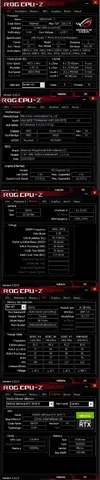

Cattura e posta le prime 5 schermate (pagine/tags) di CPU-Z.
    155.4 KB · Visualizzazioni: 1

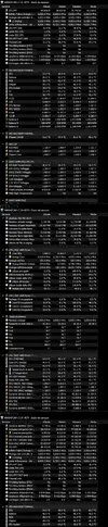

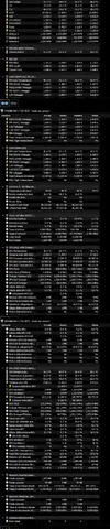

Prima ho disinstallato i driver video con ddu e installato gli ultimi disponibili e poi ho giocato 10 minuti con HWiNFO aperto, è passato dal fare 165 fps ( li ho bloccati a 165) nei primi minuti fino ai 50 degli ultimi minuti, domani pomeriggio provo a fare 30/40 minuti con HWiNFO aperto, per ora posto la schermata di quei 10 minuti.

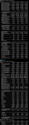

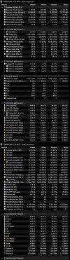

Ho aggiornato il BIOS, ho riattivato l'xmp e ho giocato 30 minuti a fortnite con HWiNFO aperto ed andava addirittura peggio di ieri, praticamente se sto fermo faccio 165fps fissi, appena mi giro anche di 1mm scende a 10/20 fps, se faccio un 360 o giro la visuale normale mi viene quasi da vomitare tanto che lagga, appena mi fermo 165fps fissi.. allego lo screen dei sensori.

Notavo 83.3 gradi (valore massimo) con appena 75W di assorbimento (PPT massimo).
Quello puo' essere semplicemente un picco di temperatura, ma l'assorbimento e' "inconsuetamente" basso, per un 7800X3D.
@Mvezzi
Per valutare il carico sulla CPU e le temperature, utilizzando un "carico" (a noi) conosciuto, scarica Cinebench (23 o 24), lancia il test CPU MultiThread con HWiNFO in background, e alla fine posta le schermate dei sensori e anche i valori ottenuti da Cinebench.
@Mvezzi

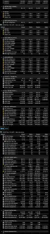

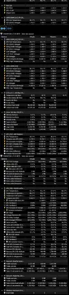

Ho fatto il test con cinebench 2024, CPU Multicore 1038.
Un oretta fa ho fatto l'undervolt -0,05v ma non è cambiato niente.
