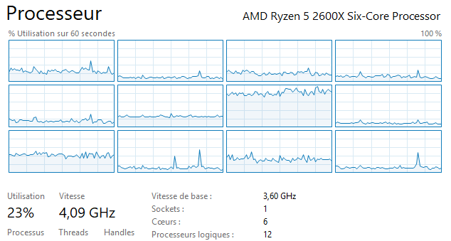

hai citato tre giochi che per i sistemi AMD non sono certamente ottimizzati.
se guardi il plot del core logico più usato dal task manager vedrai che questo non supererà mai il 66% di utilizzo, mentre la GPU non sempre, anche a dettagli altissimi, arriverà costantemente al 100% di utilizzo.
sei, in pratica, in una situazione di sotto utilizzo del sistema per qualche bottleneck; è trovare il bottleneck ed eliminarlo che è difficile e poi impossibile, in molti casi.
questo del sotto utilizzo sia di CPU che di GPU è un indice importante, perchè quando si verifica sta a significare che in pratica stai usando le FPU del processore e che sono questo che frenano enormemente l'esecuzione del gioco (tranne in altri casi in cui vengono messe in pratica proprio delle limitazioni artificiose, ma questo è un altro discorso ancora).
il sistema è come un'orchestra e il gioco è composto da tanti spartiti che i vari strumentisti devono suonare a maestria, ma se in un concerto usi un solo violino, al massimo puoi chiedere un assolo, non un accompagnamento di un'intera sezione di archi... non ce la fa.
quindi, alcune volte, lo spartito viene fatto eseguire volutamente solo da un violino e magari l'intera sezione degli archi sta ferma a guardare, proprio per rovinare l'esecuzione di quell'orchestra e far brillare, invece altre orchestre con altri strumentisti.
è una simpatica metafora per dirti che se c'è qualcuno che paga per fare delle specifiche ottimizzazioni non è per abbellire il gioco, ma perchè ha specifici intenti e rivolti esclusivamente alla questione del guadagno.
da questi game play si vede che anche con un 9400f non otterresti altro che un'oscillazione fino a massimo 60fps di media con dettagli high, ma con evidenti cali a seconda della visuale che in quel momento hai (di quanti oggetti sono a video e quanto è grande il campo visivo che il processore deve disegnare)...
ad ultra la scheda è appena sufficiente per arrivare a 30fps e non è un problema di velocità ma soprattutto di quantitativo di VRAM (rimane entro i 6GB, e quindi con la 570 da 8GB e ram a 2000mhz non ci sarebbero problemi, con la 570 a 4GB e ram a 1750mhz potrebbero esserci dei rallentamenti evidenti).
non è effettivamente colpa dell'HW, ma del software, del gioco, per come è scritto.
annichilisce le prestazioni della nostra scheda e la fa superare a malapena una 1060 a 3GB.
in effetti, di per se il gioco predilige processori con almeno 6 core fisici e quando gira su un quadcore dovrà aggiungere il lavoro di 2 thread grafici ad altri 2 core, ma l'occupazione del core con il megathread del gioco non supererà mai il 60-66% sui sistemi ryzen (almeno della prima e seconda generazione), perchè stai usando le FPU, molto meno efficienti delle AVX, per calcolare qualcosa (generalmente la fisica del gioco) ed è quella unità di calcolo che guida il numero di framerate massimo che puoi generare,, lasciando inutilizzate ALU del processore e unità della GPU perchè non gli arrivano dati.
l'unico modo per sopperire è overclockare quel core... di solito il 1400 lo puoi spingere ad almeno 3700mhz, recuperando 500mhz e puoi garantirti un 15% in più di prestazioni, ma comunque potrai sfruttare il tutto solo con dettagli medi, perchè arrivi al limite delle possibilità della scheda già a 60fps di media e con dettagli high, nemmeno ultra.
il tuo sistema è bilanciato su diversi giochi, ma su quei specifici giochi, anche una potenza nettamente superiore di CPU e GPU AMD, non ti darebbe poi chissà quanto di più...
su quei giochi devi solo subire...

la tua situazione sembrerebbe questa:
qui usano un 1700@3.7ghz in overclock e non arrivano a superare l'80% di uso della GPU
comunque sembra che sia una problematica di GTA online sui ryzen:
qui mostrano, sul forum di supporto di rockstar, l'uso della CPU per un ryzen e per una CPU Intel
e non sembra dipendere tanto dal brand della GPU, visto che ne sono affette anche le nvidia
hanno fatto anche dei booster per il lancher:
a quanto sembra GTA online ha un megathread che è molto più esoso del solito e manda al limite il core che lo gestisce; limitata l'esecuzione di quel thread, limitata tutta l'esecuzione del gioco.
confrontando l'uso della CPU tra questo:
e questo:
esa AMD ryzen contro quad Intel, a naso saprei già cosa indicarti, ma senza test specifici non mi pronuncio (non ho mai giocato a GTA V e non ho una copia per testare le mie teorie).
dovresti fare una procedura tipo questa:
dove hanno evidensiato questo "particolare atteggiamento" delle librerie matematiche Intel (in pratica con Ryzen usi solo la FPU e non il set d'istruzioni AVX, con notevole calo di performance); mandando in debug quelle librerie eliminando il riconoscimento della CPU, loro usano le indicazioni dell'OS per sapere se il processore è capace o meno di usare particolari istruzioni.
così intervieni sullo spropositato uso della CPU, ma dovresti capire se GTA V usa le MKL di Intel per la fisica del gioco o usa delle librerie homemade da roskstar e quindi con altri indici di debug.
puoi comunque intervenire con quel trucchetto che ti ho indicato sopra sull'associazione dei core così, almeno , sposti un po' più in alto il possibile sfruttamento del core con il megathread;
pur togliendo un core dall'associazione dei core per l'exe di GTA ed anche se tu non sei con un octacore con 16 thread, ma solo con un quad e 8 thread, i thread che girano sugli altri core sono decisamente leggeri e accorpandoli non dovresti arrivare alla saturazione dei vari core, ma nemmeno al punto in cui vanno in competizione per il problema della concomitanza di struttamento delle risorse di sistema (bel bus L2).
quindi è uno di quei casi in cui potresti provare a dissociare il core logico a cui è associato quello su cui gira il megathread.
te l'ho scritto: sui giochi fatti fino ad oggi, soprattutto negli anni 2012-2017, ci sono troppe ottimizzazioni che sono usate più che altro per ostacolare la concorrenza, più che per migliorare le proprie prestazioni; se non è nvidia a limitarti l'uso delle AVX, sono le librerie matematiche intel...
per quei giochi di quegli anni dovresti avere un sistema Intel+nvidia per non avere limitazioni e condizionamenti commerciali.
è solo questa la risposta che posso darti.
su quelli di domani non ti saprei dire, perchè se AMD comincia anche lei con questi trucchetti, alla fin fine saremmo solo noi consumatori a subire, gioco per gioco, le loro mosse tattiche commerciali ed un gioco non lo vedrai mai andare bene per tutti i sistemi... è una brutta storia che non saprei nemmeno come potrebbe essere eliminata, visto che la maggior parte della stampa, che dovrebbe informare il pubblico facendo test appositi, è ancora più condizionata delle SH e quindi queste questioni non vengono portate all'attenzione dell'opinione pubblica.
venire a conoscenza di pratiche di questo genere, anche se sono al limite della legalità, farebbe perdere la faccia ad un brand, con conseguenze sulle vendite, ma è necessario un sistema di "diagnosi" ed una obbiettiva informazione per ottenere il risultato, che consiglierebbe a queste aziende di non riproporre più questi stratagemmi poco edificanti.
io uno l'ho trovato, sufficientemente efficacie, ma anche suggerendolo alle varie redazioni, non sembrano interessate.
quindi o butti il tuo PC che molti chiamerebbero "catorcio" (ma se lo fai fammi un fischio che lo prendo volentieri!), e ti fai un Intel+nvidia, o giochi quei giochi in quel modo.
con le nuove CPU e GPU AMD il problema si sente molto meno, perchè sopperiscono con la potenza bruta anche a questi bias commerciali, quando li venderanno sul mercato e non li daranno solo alle redazioni!
