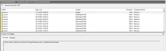

Vi aggiorno che dopo 2h di gioco al multiplayer di Cod MW (2019) ha crashato allo stesso modo di Cyberpunk, ovvero chiudendo tutto e riportandomi al desktop.
Questa e la nuova nota che mi e comparsa nel registro eventi che ho controllato non appena ha crashato
Pochi istanti dopo e comparso anche questo->

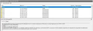

Questa e la nuova nota che mi e comparsa nel registro eventi che ho controllato non appena ha crashato Pochi istanti dopo e comparso anche questo->
