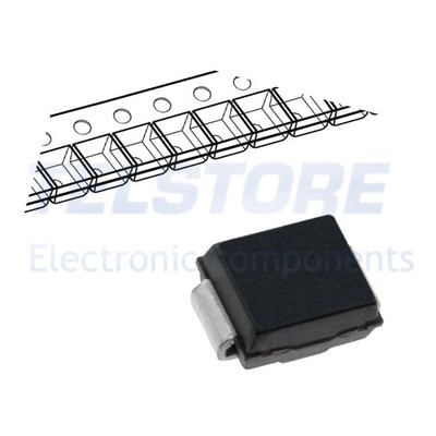

EDIT: Ok rileggo che era già stato bruciato anni fa, probabilmente sono stati invertiti dei cavi di alimentazione ed il diodo si è immolato. In teoria basterebbe toglierlo.
Non hai utilizzato cavi di altri alimentatori modulari vero?
Basta toglierlo tirandolo via con un pinza e il disco ripartirà... se la teoria è corretta e se non ci sono altri componenti andati in corto più a valle.
Senza il tvs se ci sono in giro altri corti saranno guai, si vedrà di nuovo del fumo uscire da qualche altra parte e potrebbe anche danneggiarsi il preamp delle testine.
Il mio consiglio è di sostituire il diodo se possibile, così se c'è dell'altro in corto sarà solo il nuovo diodo a sacrificarsi e non il preamp (che vorrebbe dire andare a sostituire anche il gruppo testine oltre alla pcb).
