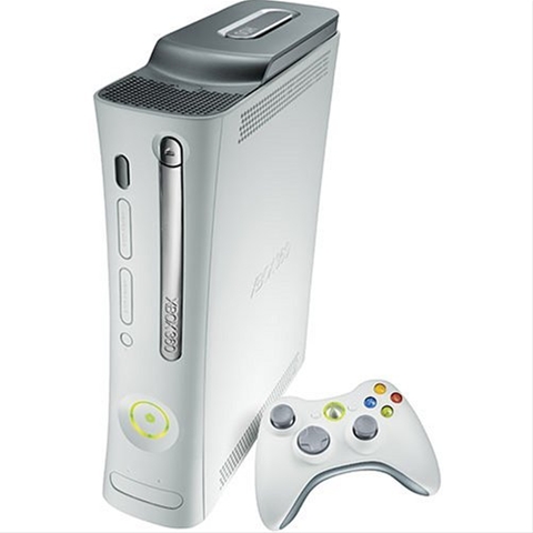

Il problema sta nel fatto che la console la terrò in piedi e nella parte superiore ci sta l'hd come la console normale praticamente
al massimo potrei metterne una piccolina li nello spazietto accanto l'HD quanto meno per mandare via un po di "Inferno" xk sono sicuro che li dentro riscalderà a bestia
