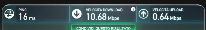

CIAO ragazzi, sinceramente ormai mi sono stancato di contattare sempre il 187, senza aver nessuna soluzione...
l'ultimo contatto che ho avuto con un tecnico mi è stato detto che:
il mio profilo è F177
ho la 20 Mega attivata,
ho attivato l'opzione Internet play
il profilo è il 9db
la mia linea è in parallelo, ma fortunatamente dall'altra parte non c'è nessun utente (:lol:)
il tecnico che è venuto a casa mia ha controllato tutto, i cavi sono tutti ok, solo che nella centrale, a circa 2.6 KM, ci devono essere dei casini (non mi ricordo esattamente quello che mi ha detto.)
dopo l'ultima chiamata al 187, è nuovamente passato un tecnico a casa mia, io ero assente, mia moglie ha detto che ha solo guardato il router (FritzBox 3490).....e poi è andato via senza dire nulla....
ultimamente ho la linea che mi cade, non arrivo MAI oltre i 12 M, il ping varia dai 15 ai 18 ms....
secondo voi è meglio che ritorni ai 10 Mega???
guardate le immagini e per cortesia datemi un consiglio....
considerate che a me serve che il ping sia il più basso possibile...
grazie mille....

appena finito di fare i vari "test"
qui i "vari" risultati :
test adsl 07.12-.webp test adsl 07.12-1.webp test adsl 07.12-3.webptest adsl 07.12-4.webptest adsl 07.12-5.webp test adsl 07.12-6.webptest adsl 07.12-7.webp
scusa se ne ho fatto un paio in più, ma era solo per avere delle conferme...
comunque da come vedo , ogni sito mi da il suo "ping"....
non so cosa dire....
comunque grazie....:luxhello:

Sei in fast, il ping è 7ms.
Ogni sito da il suo ping perché uno potrebbe avere i server a Milano, l'altro in America; capisci bene che fare il ping a Milano è diverso che farlo verso l'America.
Comunque sotto l'aspetto del ping non puoi lamentarti.
Ciao
ovviamente la distanza influisce....
invece per quanto riguarda la "linea adsl"
conviene ancora pagare la 20M oppure ritornare alla 10M???
cosa dici???
E poi ci so io che in fast ping la centrale 60 o.O
mi vuoi far sentire in colpa???:cry::popo:
dai che scherzo....
a me interessa avere quello che pago...
ovviamente NON prenderò mai oltre i 15M, ma almeno arrivarci ai 15...
pago per i 20 e arrivo a 10/11M...
quando avevo la 10M prendevo quello che prendo adesso....
quindi mi sembra che sia meglio ritornare ai 10M....
o no????
