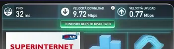

da qualche giorno la portante del download si è abbassato di 2 mega passando da 13500 circa a 11605 (vedi sopra)
facendo lo speed test infatti ora sono sotto i 10mega mentre prima andavo a 12mega circa. anche l'upload è leggermente sceso e questo mi da quasi più fastidio visto che giocando online l'upload è importante. comunque..settimana scorsa gli ho telefonato e effettivamente hanno riscontrato un abbassamento della velocità, per cui mi hanno aperto una pratica. Questa mattina mi sono venuti in casa i tecnici telecom e facendo le dovute verifiche non hanno riscontrato problemi sulla linea definendola buona. Ora, da molto fastidio pagare per una 20mega e viaggiare a meno della metà,ripeto ultimo speed test 9.5 in download. Ora cortesemente vi chiedevo.. c'è un profilo che mi faccia salire il down di un paio di mega, che non mi alzi il ping tenendomelo anche a 28 come ce l'ho adesso e soprattutto mi alzi l'upload di quel 200 kbits portandolo 1.2 ? (ho letto che esisterebbe un profilo del genere che fa fare alzare l'upload appunto a 1.2 il massimo per il rame diciamo). E se si.. la connessione sarebbe sempre stabile? In generale cosa mi consigliate?

http://www.speedtest.net/result/4738779220.png
