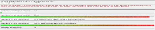

Qualche settimana fa ho messo su un nuovo pc da gaming (qua sotto la build), ed ho preso quasi tutto da Amazon tranne la scheda video che è stata comprata su BPM perché più conveniente. Monto quindi tutto quanto e nel frattempo che ho aspettato arrivasse la GPU per provarlo ho usato l'integrata del processore, ma senza farci essenzialmente niente (anzi l'ho usato si e no due volte). Fino a qua nessun tipo di problema, prima di avviarlo del tutto faccio l'aggiornamento del BIOS, imposto i profili RAM, installo Windows 11 Pro, aggiorno i driver di AMD e scarico i programmi che mi servono.
Qualche giorno dopo arriva finalmente la GPU che installo subito, il pc parte e ok tutto apposto. Aggiorno anche i suoi driver e poi per testarla provo subito un gioco per qualche minuto e tutto ok, provo allora un gioco più pesante come Expedition 33 e lì per lì noto qualche micro lag, audio che scricchiola e quindi chiudo subito, pensando che sia solo una questione di settaggi video imposto Adrenalin in modalità Qualità e poi riavvio il gioco e funziona alla grande.
Alla sera riaccendo il pc e noto che sento gracchiare l'audio di Windows all'accensione e anche il mouse andava a scatti oltre alcune volte al pc in generale, e ci mette anche qualche secondo in più ad avviarsi ed è proprio questo insieme di cose il problema. Ad ogni riavvio questo problema si presenta e sparisce a momenti alterni e non so cosa può causarlo. Praticamente quando non succede il pc va tranquillamente e posso giocare benissimo senza problemi, ma quando avviene il problema il pc, come ho detto, sembra laggare e anche in gioco va come descitto inizialmente.
Ho provato un po' di tutto:
1) Disinstallato i driver con DDU e successivamente reinstallati
2) Staccato e riattaccato la scheda video (pensando fosse inserita male)
3) Provato a vedere se era per colpa del supporto della scheda video che viene dato in dotazione, magari non tiene la scheda bene in alto (non so)
4) Il BIOS della scheda madre è aggiornato, Windows 11 è aggiornato, non ci sono altri aggiornamenti della scheda madre da fare
5) Le prestazioni energetiche sono tutte elevate
6) Se utilizzo la grafica integrata questo problema sembra non avvenire
7) Sono tornato alla versione precedente di Adrenalin pensando fosse un problema dell'ultimo aggiornamento
8) Crystal Disk Info dice che il disco è in buono stato (100%)
Capisco da subito che questo problema si presenta perché all'accensione del pc sento uscire l'audio gracchiante e il mouse lagga subito. Adesso ho notato (mi pare)
che anche se in questo momento non sembra esserci, comunque il gioco va peggio del normale (non ho provato altri giochi ma non è solo mentre gioco il problema).
A questo punto non so davvero più che fare, non so come controllare errori di qualche genere anche perché ripeto nuovamente che questo problema non è costante ad ogni avvio.
È la scheda video difettosa? Qualche driver che sta dando fastidio? Questione di qualche incompabilità fra Windows 11 e qualche driver? C'è qualcosa che magari ho dimenticato di fare?
Se volete che vi aiuti ad individuare il problema in qualche modo ditemi pure che dati vi servono e come posso fornirveli, io purtroppo non so più dove mettere le mani.
Grazie in anticipo.
Grazie in anticipo.
