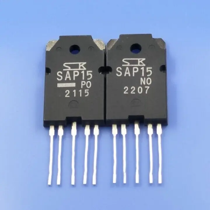

Il problema è che sono dei giapponesi Sanken cioè assieme ai Toshiba i transistor più soggetti a fake di tutte le serie di transistor in commercio dai cinesi. Non li comprerei mai su Aliexpress. C'è ancora un altro motivo per farmi dubitare. Il fatto che si tratti di prodotti fuori produzione significa che è possible reperirli solo o come usati o come new old stock
È un negozio puoi telefonare e chiedere direttamente.
Sono affidabili, li conosco da almeno 30 anni.
Leggendo i datasheet esistono 2 versioni, sap15 no-po e sap15 ny-py, l'unica differenza è il guadagno ( hfe).
Tra 5.000 e 12.000 per la versione no-po, e tra 8.000 e 20.000 per la versione ny-py.
Tranne usi specifici che richiedono transistor selezionati come range e valore di guadagno, non vedo motivi per cercare una versione particolare.
Non lo sapevo, allora vedro' di prenderli nel negozio che mi hai linkato
se partono tali finali .... hai combinato qualcosa ? altrimenti nel frattempo cambierei tutti gli elettrolitici con nuovi e freschi e controllerei bene i componnenti nei paraggi
Mi sono arrivati li ho testati per vedere il pnp e npn, il sap15po mi da questo risultato su pin D e B
e il sap15no su pin D e B mi da questo
Dovrebbe, mettilo su 2000/diodo e vedi cosa ti dice con lo schema che ho mandato con i disegnini
Entrambi, invertendo le polarità hanno comportamento opposto.
In un senso conducono e all'opposto non conducono.
