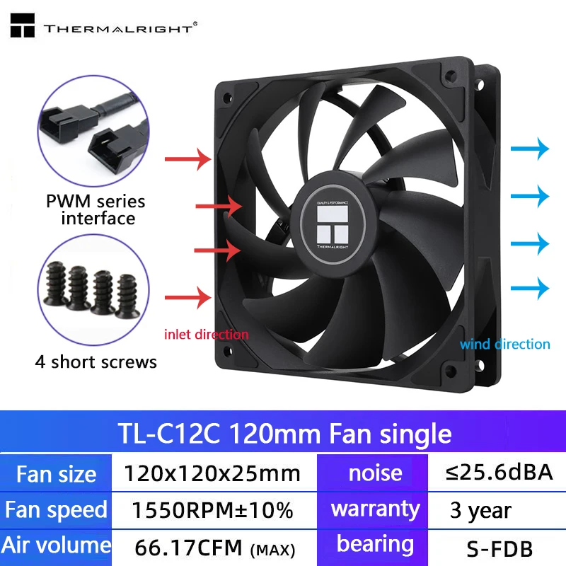

la parte con la protezione è dove esce l'aria, in tutte le ventole
Thermalright-TL-C12C-120mm-Cooling-Fan-5V-3PIN-ARGB-pc-gamer-Adjust-Speed-Cooler-argb-Adjustable.jpg
quindi stando allo schema dei messaggi precedenti le ventole le dovrei mettere una alla parte posteriore e alla parte superiore ( in modo da avere la luce rgb dentro al case ) , mentre il dissipatore a liquido lo dovrei mettere nella parte laterale affianco la mobo giusto? poi magari una ventola extra sotto il dissipatore , sempre se entra , e l'ultima ventola per far comunque arrivare aria da fuori a dentro il case nella parte sotto , ovviamente quest'ultima però rimane con rgb sotto...
