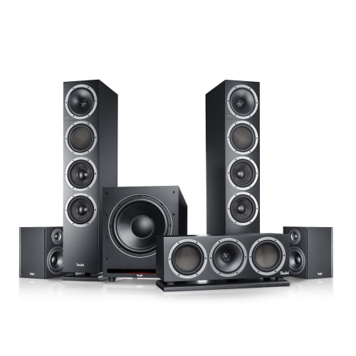

Ecco la prima configurazione:
Impianto Dolby Surround 5.1
Subwoofer - Theater 500 Surround "5.1-Set" - - - (sotto la scrivania)
Diffusori anteriori - Theater 500 Surround "5.1-Set" - - - (appoggiati sulla scrivania)
Diffusori posteriori - Theater 500 Surround "5.1-Set" - - - (ai lati del divano)
Canale centrale - Theater 500 Surround "5.1-Set" - 1.300,00 € - (appoggiato sulla scrivania)

Avete scritto che le Klipsch hanno una sonorità particolare per cui le scarto a priori in quanto non ho minimamente idea di dove andare a sentirle suonare.
E sei sicuro che quelle Teufel non abbiamo un suono "particolare"? Ogni diffusore ha una sua voce. Se si é costretti ad acquistare a scatola chiusa imo bisognerebbe orientarsi su marchi conosciuti che siano rivendibili senza perderci troppo. Klipsch ( come Focal, Canton etc) è un marchio noto agli appassionati che comunque ha un mercato di gente che compra a scatola chiusa perché già conosce il suono che si può aspettare.. se non ti dovesse piacere potresti venderle in poco tempo. Io ho venduto un paio di torri Klipsch enormi in una settimana. Non so quanto questo sia applicabile alle Teufel.
Le klipsch sono diffusori con sensibilità alta che ti permettono di avere pressioni sonore maggiori, quindi più vicine all'effetto disco che dicevi, a parità di potenza dell'amplificatore. Tra quelle elencate ti permettono di stare nel budget...poi diciamo che se prediligi musica da discoteca/elettronica/ film la loro sonorità in realtà potrebbe essere molto azzeccata é più apprezzata in ambito HT che strettamente musicale.

Le Teufel che ti ho indicato sono un marchio tedesco come le Canton caratterizzate da un ottimo rapporto qualità prezzo come le Canton e le Klipsch.
