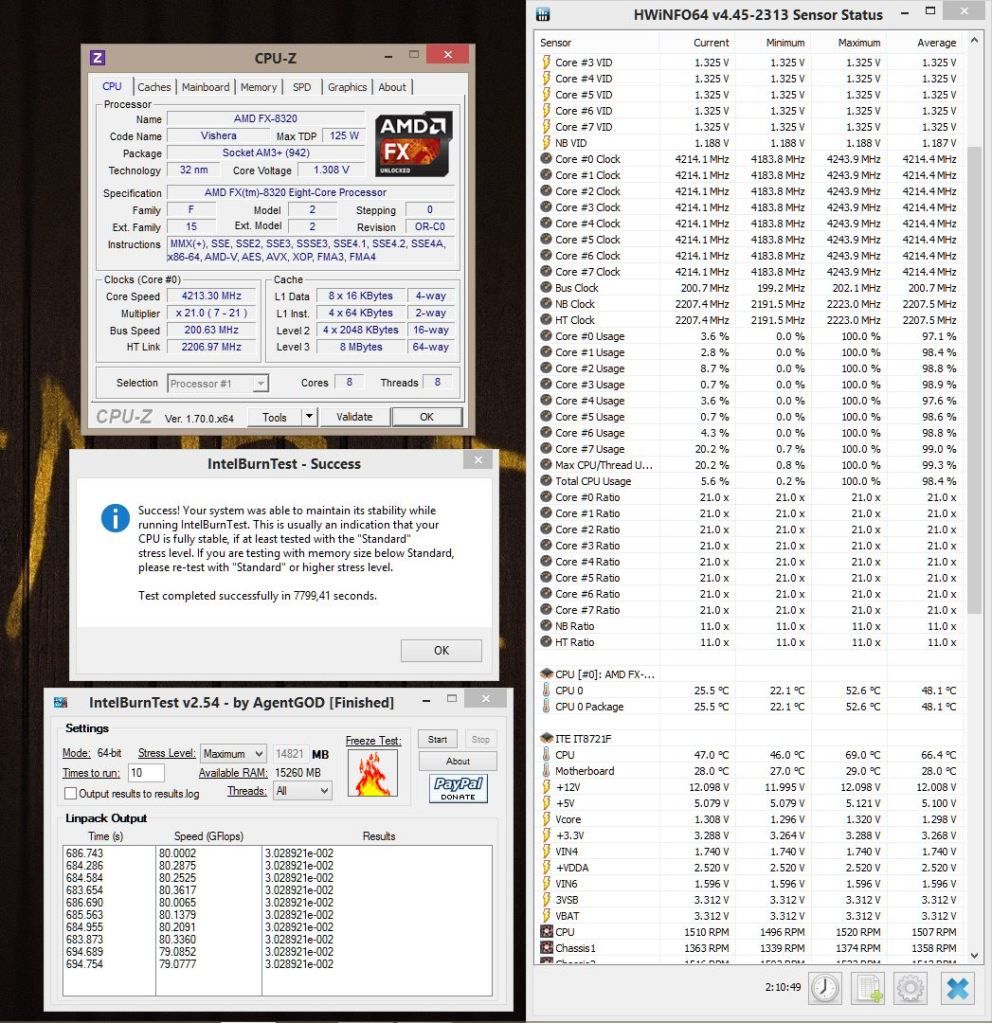

Salve a tutti ragazzi, già ieri volevo rispondervi, ma meglio oggi, con qualche aggiornamento in più!
Innanzi tutto volevo chiedere scusa a Tamer, ma purtroppo sono in crisi quando qualcosa non mi convince!
Pace Tamer?! Pace??
Ma sì Pace!! però mi devi promettere che cambierai al più presto il nick in mr overclock!
LOL! :P
quindi tornando a noi, ecco il perchè del mio precedente screenshot con IBT MAXIMUS A BIOS STOCK
più che altro mi serviva a me per capire la cpu stock come lavorava con IBT,
capire che in stock sta sui 70 GFLOPS (abbastanza lineari!).
In questo paio di giorni che non ci siamo sentiti, ho letto.. letto tanto!
Difatti ero riuscito anche se non al top delle performace, ma con una certa stabilità il
test che ho postato precedente, quello proprio sopra il commento di Tamer!
Con un VCORE DI 1.325 ero stabile con una media abbastanza lineare di 80 GFLOPS
Ma poi mi resi conto che ripetendo i test altre 2/3 volte, non ero poi tanto stabile e lineare,
andavo a valori di test maximus che si aggiravano dai 78/83 GFLOPS.
ma sempre con esito positivo, intendo tutti 78-78-78-78 etc.. o tutti 83-83-83 e così via!

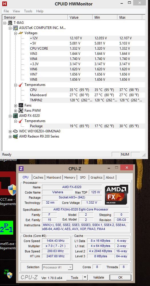

ora per quanto ho potuto capire,
come valore di vdrop (in idle) ho letto che maggiore è e minore è la frequenza nell'avere
cali prestazionali e freeze o BSOD, io ho un vdrop di 0.005 (vcore di 1.332)
mentre riguardo il vdroop (sotto carico) io ho 0.029 con vcore di 1.308 letto su HWMonitor
e un vdroop di 0.041 con vcore di 1.296 letto su HWInfo64
come si vede nell'immagine.

TEST CON IBT OTTIMO, ero sui 86/87 GFLOPS!
poi ho riattivato i risparmi energetici, ed eseguito nuovamente il test con IBT,
e senza farla ancora più lunga di quanto già lho fatta,
ecco lo screen:
come vdrop e vdroop come siamo messi?
io ho la sensazione di dover alzare qualche altra tacca il vcore..
(ps. anch'io preferisco HWMonitor, ma ho bisogno dell'altro che non puoi vedere,
perchè imposto una funzione che in caso di temperature oltre la norma, mi killa l'app
ibt!)
feedbackkkkkkkkkkkkkkkkkkk!
ecco lo screen:

Allora..come ti ho detto prima, ti ho dato le basi per partire, come a tutti.
Poi se uno è sveglio e capisce come funziona, è facile prendere il largo ;)
E come hai ben visto, è testare a fondo la chiave di un buon overclock. E lo hai fatto nel modo giusto.
La maggior parte di chi chiede aiuto al forum non sà nemmeno postare uno screen.
Cmq.. siccome hai scritto tante info, ti chiedo un favore, per capire meglio, puoi postare i result dei test senza HWInfo (che ripeto è un pacco) e mettere HWmonitor? E' molto più semplice da leggere.
- - - Updated - - -
Cmq il tuo sali e scendi di Gflops è dovuto anche a un'altro fattore:
Siccome hai 16BG di Ram, a quanto vedo, ti consiglio di provare a testare su CUSTOM e selezioni 12gb di ram.
Probabilmente avrai dei valori più stabili nei calcoli, per via della ram che lasci al SO.
Se testi con tutta la ram, qualsiasi programma aperto oltre a IBT, toglie risorse al test.
Io che sono fissato, disattivo pure l'antivirus durante il test :asd:
Nel tuo ultimo screen di HWmonitor il Vroop è minimo e la LLC lavora benissimo.
Se salendo di Vcore e moltiplicatore il vdroop rimarrà così costante, NON CAMBIARE IL VALORE. E' perfetto così ;)
Quando riposti degli screen, postali in modo da capire con che settaggi hai fatto il test.
