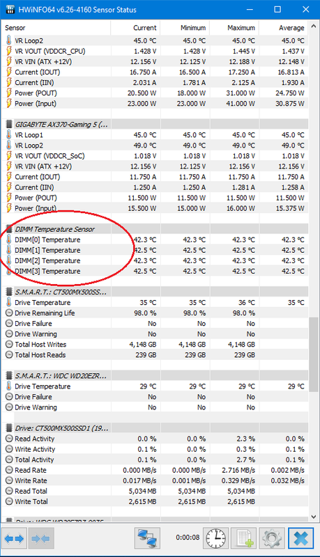

Quale temperatura dovrei controllare su hw1? Non ne trovo.

per leggere le temperature delle ram deve essere presente il sensore sulle ram, altrimenti nada, non tutti i modelli lo hanno.
le ballistix sport non lo hanno, le tactical e le elite si, le ballistix rgb forse
anzi mi correggo le ballistix rgb non lo hanno
il sensore è presente sulle ballistix max
le ballistix sport non lo hanno, le tactical e le elite si, le ballistix sport rgb forse
