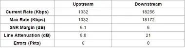

Crasha la linea (Chrome mi dice che è impossibile connettersi ai DNS e poi che il computer è offline), riavvio il modem ed ecco quello che esce:
Insomma, l'attenuazione è stabile finché crasho

1)Ho il current rate maggiore del max rate (18256, 18164)

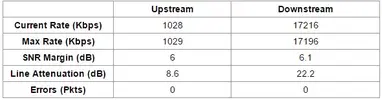

Sono disperato:
In 15 minuti sarà crashata 15 volte la linea. Tutte le volte l'attenuazione cambia, e appena torna internet l'SNR è bassissimo.
Mentre scrivevo questo messaggio la connessione è saltata due volte, e avevo già gli screen.

SNR ha fatto 10, poi 21, poi 14, poi 17, poi 9 e continua a variare
Il problema non è l' attenuazione, il problema è che il margine di rumore crolla ed ovviamente poi cade la portante. Mi pare avessimo già escluso problemi di impianto, fallo presente a telecom perchè solo loro possono sistemare la cosa.
