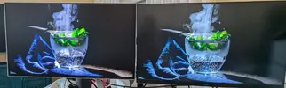

ecco un esempio
Le immegini sono tutte e due belle, ma nel mini led a sinistra si vede che manca quella luminanza nei dettagli
Questo è+ dovuta alla forte presenza del nero

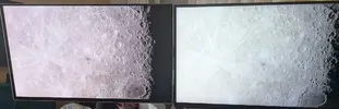

Cosa che poi non succede in situazioni tipo questa
dove la parte luminosa ricopre gran parte dello schermo
diciamo che fare foto a un monitor non dimostra nulla... la fotocamera non è un mezzo per fare paragoni, basta un monitor più luminoso dell'altro per distorcere completamente la capacità della fotocamera di acquisire l'immagine nel modo corretto.
quel tipo di scenari è dove l'OLED eccelle e dove viene sempre testato, peccato che nella vita reale, sfondi neri con immagini luminose a fuoco non ce ne sono. o meglio, nella vita reale tra film e giochi quel tipo di scenario si vede una volta su un milione di altri scenari
