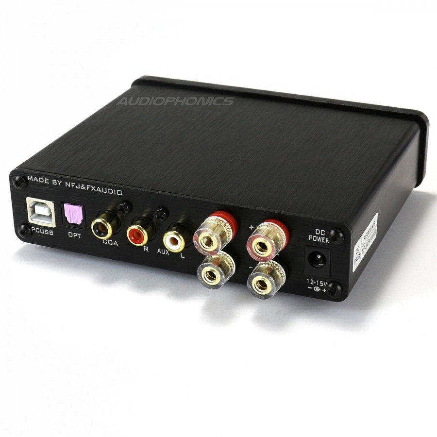

Oggi mi è arrivato l'FX D302 Pro, non avevo letto che non ci fosse l'alimentatore nella scatola, ma non è un gran problema.
Online leggo che ci vuole un 15V 4A, dietro c'è scritto 12V 15V, quindi ipotizzo che vada bene anche un 12V (?).
In casa probabilmente ho un 12V, nel caso non lo avessi, c'è un alimentatore non troppo enorme che posso acquistare? Che sia 12V o 15V o universale...
Cerca il Meanwell RS-75-15 o RS-100-15, quale dei due trovi a meno. Ora ho troppo sonno ma scommetto che spulciando il datasheet dell'STA369 verrà fuori che quella è la tensione con cui si può alimentare il chip. In questi amplificatori economici cinesi solitamente il produttore imposta la tensione massima possibile per recuperare il massimo della potenza, ma abbassandola di qualche Volt il suono tende a migliorare. I Meanwell che ti ho consigliato hanno la tensione variabile, scommetto che con 13.5V il D302 avrà le prestazioni migliori.
Ottimo grazie, ma come si collegano? ahah

Bene, prendi il filo tripolare, spellalo per bene fino ad arrivare ad avere un centimetro circa di rame esposto:
Adesso prendi il Meanwell e collega il filo marrone al morsetto con la lettera L, il filo blu al morsetto con la lettera N e il filo giallo verde al morsetto col simbolo della terra facendo attenzione a non lasciare fili di rame volanti tra i vari morsetti:
Prendi la spina, aprila e collega i fili blu e marrone ai pin esterni e il giallo verde al pin interno, prestando sempre la dovuta attenzione ai trefoli vaganti:
file
A questo punto spella il filo bipolate come hai già fatto con quello tripolare e collega sul Meanwell il filo marrone ad uno dei due morsetti col simbolo "+" e il blu ad uno dei due morsetti col simbolo "-".
NB: i colori potrebbero essere differenti ma poco importa, ricorda solo di rispettare la polarità.
Ora controlla la polarità del jack di alimentazione sul retro del D302, come puoi ben vedere il positivo va all'interno mentre il negativo all'esterno:
Adesso collega il filo marrone al morsetto interno del jack e il blu a quello esterno, il "+" dovrebbe indicare l'interno ma nel dubbio aiutati con un tester.
NB: se l'amplificatore non si accende è facile che tu abbia invertito la polarità, in tal caso spegni tutto subito!
Per finire prendi il cacciavite e ruota sul Meanwell il trimmer a destra dei morsetti in senso antiorario fino a fine corsa, questo abbasserà la tensione al minimo possibile. Nel caso avessi un tester potresti sperimentare diversi valori finché non trovi il più adatto.
Se hai seguito correttamente tutte le istruzioni dovresti avere qualcosa del genere:
Ora non ti resta che goderti la musica.

È il mio giorno fortunato, non è nulla che non mi aspettassi a parte l'esistenza del jack gigante maschio con morsetti a cui, in tutta onestà, non avevo proprio pensato. Ho preso il datasheet dell'ampli e non capivo se smontandolo avrei trovato dei morsetti, invece la soluzione era molto più semplice.
Sembra strano da leggere da uno che ha fatto una domanda così stupida, ma a parte il jack e la porporina dorata ho già tutto, so cablare la spina e a suon di 4 in elettrotecnica alle superiori dovrei anche sapere fare il resto, ma il jack coi morsetti mi ha mandato in crisi ahaha
Adesso la domanda che non volevi sentirti fare:
Qual è la differenza sostanziale tra un alimentatore di questo tipo e il classico alimentatore simil pc portatile che compro allo stesso prezzo ed è già cablato?
Non è una polemica, mi interessa davvero.
