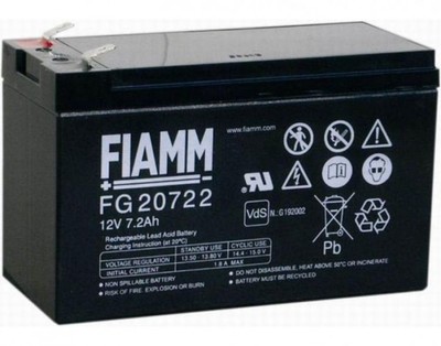

Ciao. Dovrebbe avere una batteria al piombo sigillata AGM da 12V 7-7,2Ah. Prendi una FIAMM, YUASA o CSB per avere un pò di qualità
Ho lo stesso ups ed ho cambiato le batterie con due Fiamm 12V 7Ah. È davvero semplice cambiarle è un ottimo ups vale assolutamente la pena cambiargli le batterie.
